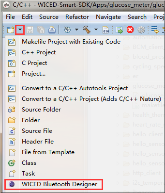

サイプレスは、WICED® プラットフォームの PSoC® Creator™'s Component のようなコードを生成するツールを準備していますか?ある場合、どのように使用するのですか?
回答:
はい、WICED Bluetooth Designerはお客様の設定に基づいてコードベースを生成することができます。
以下の例では、WICED Smart 2.2.3を使用しています。
  1. ファイルボタンの下のプルダウンボタンをクリックしてツールバーを拡張し、WICED Bluetooth Designerをクリックします。pastedImage_44.png

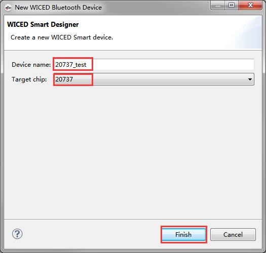

  2. Device nameにプロジェクト名を入力し(例:20737_test)、ターゲットチップを設定します(例:20737)。最後にFinishをクリックします。pastedImage_45.png

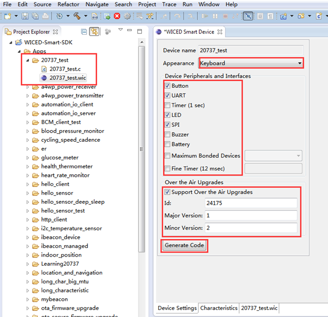

  3. Project Exploreでプロジェクトを探し、「20737_test.wic」を開きます。 Device Settingsで、BLE Appearance、周辺機器、およびインターフェースを選択します。 OTA(DFU)が必要な場合はSupport Over the Air Upgradesを選択し、Generate Codeをクリックします。pastedImage_47.png

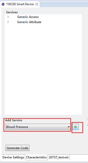

  4. Characteristicsで、追加したい”Blood pressure”などのサービスを選択し、プラスアイコンをクリックしてプロファイルに追加します。pastedImage_50.png

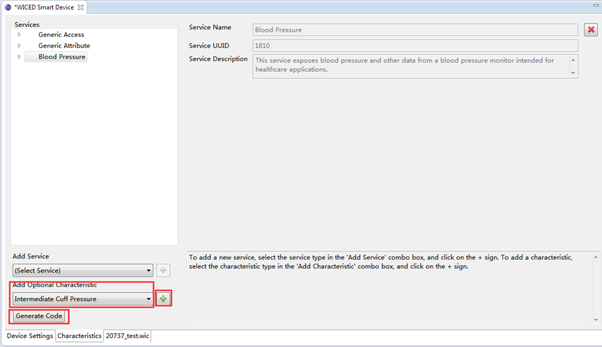

  5. Blood pressure”サービスを選択し特性を追加します。ServiceとCharacteristicsを追加したら、Generate Codeをクリックします。pastedImage_51.png
  6. あなたのコードをプロジェクトに実装します。
