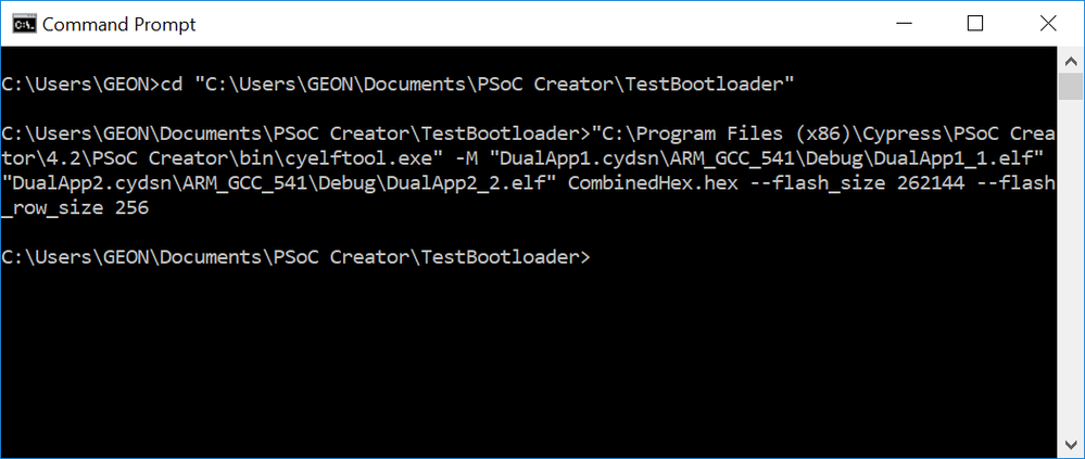

2. 現在のディレクトリを、ブートローダープロジェクトの結合されたワークスペースファイルを含むフォルダーに変更します。コマンドの書式は、cd "path of the workspace file"となり、その例は以下になります。
cd "C:\Users\geon\Documents\PSoC Creator\TestBootloader"
注:この場合、「TestBootloader」フォルダにはワークスペースファイルが含まれています(TestBootloader.cywrk)。
3. プロジェクトを組み合わせるには、コマンドプロンプトで次のコマンドを入力します:“[PSoC Creatorのインストールパス]\[PSoC Creatorのバージョン]\PSoC Creator\bin\cyelftool.exe" -M "[最初のbootloadable_1.elfファイルのパス]" "[2番目の bootloadable_2.elf ファイルのパス]" “[結合されたhexファイルを保存するパス]" --flash_size [FlashSize] --flash_row_size [FlashRowSize]
- 32ビットオペレーティングシステムの場合、cyelftoolのデフォルトパスは「C:\Program Files\Cypress\PSoC Creator\[version of Creator]\PSoC Creator\bin\cyelftool.exe」です。
- 64ビットオペレーティングシステムの場合、cyelftoolのデフォルトパスは次のとおりです:
" C:\Program Files (x86)\Cypress\PSoC Creator\[version of Creator]\PSoC Creator\bin\cyelftool.exe"注: [PSoC Creatorのバージョン]は、「4.1」や「4.2」などのPSoC Creatorバージョンと組み合わせます。 - [FlashSize]をフラッシュのサイズ(バイト単位)に置き換えます。[FlashRowSize]をフラッシュ行サイズ(バイト単位)に置き換えます。たとえば、64ビットシステムと256 kB(行サイズ= 256バイト)デバイスの最後のコマンドは、
"C:\Program Files (x86)\Cypress\PSoC Creator\4.2\PSoC Creator\bin\cyelftool.exe" -M "DualApp1.cydsn\ARM_GCC_541\Debug\DualApp1_1.elf" "DualApp2.cydsn\ARM_GCC_541\Debug\DualApp2_2.elf" CombinedHex.hex --flash_size 262144 --flash_row_size 256
4. CombinedHex.hexファイルは、ワークスペースフォルダーにあります。この場合、「TestBootloader」フォルダ(C:\Users\geon\Documents\PSoC Creator\TestBootloader)です。
5. コマンドラインのマージパラメーターの詳細については、次のコマンドを入力してください。
「[Creatorのインストールフォルダーのパス]\[Creatorのバージョン]\PSoC Creator\bin\cyelftool.exe "-h
たとえば、64ビットシステムの最終的なコマンドは、以下になります
"C:\Program Files (x86)\Cypress\PSoC Creator\4.2\PSoC Creator\bin\cyelftool.exe" -h
図1は、hexファイルを組み合わせたコマンドプロンプト画面を示しています。
図1. コマンドプロンプト画面
