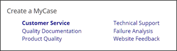

3. Cypress.com WebページのMyCasesリンクを使用して分析リクエストを作成します
  • Cypress.com Webページに移動し、MyCasesアカウントにログインします。
https://www.cypress.com/user/login?destination=node/527946
  • 障害分析リンクを選択してMyCaseを作成します。
  • フォームに記入して送信します。

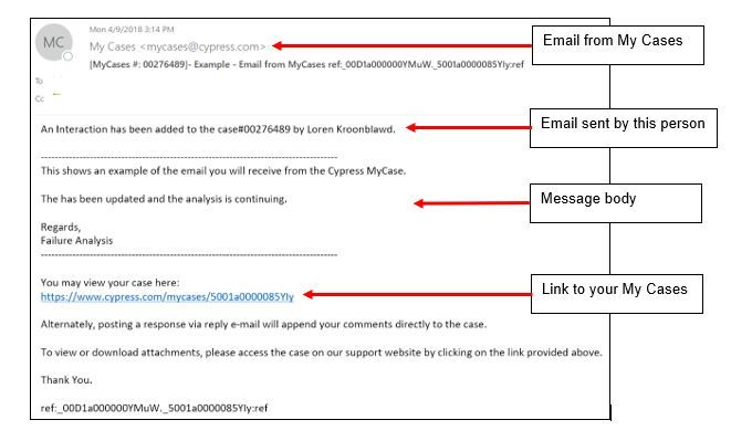

  • MyCaseシステムからのメールの例:
  • メールの更新を受信しない場合  は、ファイアウォールの設定に問題があるか、メールが迷惑メールフォルダーにリダイレクトされている可能性があります。これが発生した場合は、迷惑メールフォルダーを確認するか、サイプレスのMyCaseアカウントを使用してケースに直接アクセスしてください。
