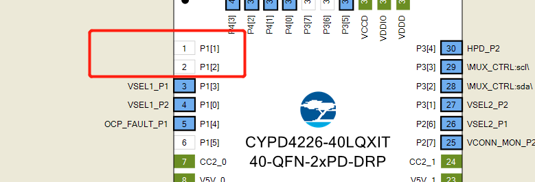

我最近在使用PSoC Creator 4.4创建了一个“Target device"为PSoC4项目,code example就是这个CYPD4226-40LQXI_notebook:
现在有两个疑问请教:
1、我这边找到一个”CY8CKIT-02"模块,打算用这个模块通过swd来烧录hex固件,那么我就需要把引脚1和2配置成swd功能对么:
可是我双击引脚后弹框里面没有“swd”相关的字样可以给我配置,请问下是否是我哪里操作有问题?我需要怎么把引脚1和2配置成swd功能呢?

1:SWD的pin脚功能不需要配置。可以直接烧写。这部分配置代码是固化在ROM里面的。

谢谢,您看这个code example工程,这里把引脚1和引脚2配置成了“FW_LED”和“I2C_CFG”功能,按您的意思是,我需要把这两个引脚的功能配置删除掉(如第二张图那样),保持没配置的状态,就代表默认的是swd功能,是这么理解吗?
SWD的管脚可以作为普通GPIO使用,在代码里面配置成别的功能没有影响。可以直接烧写的。

1、我看芯片手册引脚功能描述这里,是不是Px.x的就是代表gpio的功能?
2、那么这个工程的引脚1是配置成了普通GPIO,引脚2是配置成了"I2C_CFG_EC",我在芯片手册里面没有找到对于“I2C_CFG_EC”的进一步解释,有劳您帮忙看下这个主要的功能是什么?以及这里配置这个功能也是同样不会影响swd烧录是吧?
1: P1.1 表示port1 口的pin 1 脚。
2:代码烧录和代码执行,这个是发生在不同时间段的事情。
3:你手头如果有测试板,你可以试一下,你测试一下可能可以帮助你理解这个问题。
