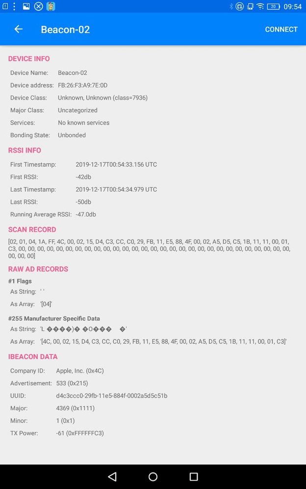

截图中是我们这边买的tag,然后用cybt343026-01搜索,发现搜不到此设备(手机上是可以搜到此设备的)。但是wiced_bt_ble_observe(WICED_TRUE,0,hello_client_scan_result_callback);可以搜到。请问是什么原因

不是很明白你的问题,“用cybt343026-01搜索,发现搜不到此设备”,请问是如何搜索的?
“wiced_bt_ble_observe(WICED_TRUE,0,hello_client_scan_result_callback);可以搜到”,这个使用CYBT-343026搜索的吗?
有没有试过使用headset或者audio_gate的demo,然后使用client control上位机发起搜索?

您调用‘wiced_bt_ble_observe(WICED_TRUE,0,hello_client_scan_result_callback)’的时候,参数指定的是一直搜索。所以您其他方式搜不到您的tag会不会是duration设置太短?
