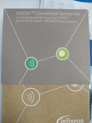

您好!
感谢您的回复,我这个寄存器一直是按照手册中给出的High Precision模式来进行的配置,但是得出的数据却一直波动很大,计算出的数据和标注的精度差距明显。我注意到您说有demo板,我想问下您能提供下这个板的地址吗,如果能够购买的话我想买一块使用配套的代码测试一下实际效果。
谢谢,期待您的回复!
Hi null_pointer,
我申请的是全套的iot应用包,里面还有co2,radar啥的好多层,可能不太适合你。
长这样的,建议可以直接申请单独的DPS368开发板:
https://www.infineon.com/cms/en/product/sensor/pressure-sensors/pressure-sensors-for-iot/dps368/#!de...
BR
Yaran
