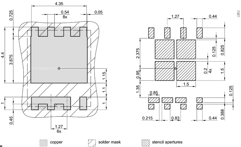

いつもお世話になっております。
Super SO8 (PG-TSON-8-3) 実装のパターンについてご相談させてください。
Packageのページより抜粋しております。
https://www.infineon.com/cms/en/product/packages/PG-TSON/PG-TSON-8-3/
copper範囲は横幅が4.35mmとなっておりそれはPackageのDrain Tabの横幅となっております。
この条件ですと赤枠部の中央がはみ出してしまいます。
このはみだしは問題無いと理解してよろしいでしょうか。
以上です、恐れ入りますがご確認お願いいたします。

Sou 様
インフィニオンフォーラムをご利用頂き有難うございます。
Super SO8パッケージは会社によって多少異なります。
インフィニオンのSuper SO8の場合は、ご指摘の通り、ドレインパッドに2つの角が存在します。
角はパッケージの製造にかかわるものになっておりますので、放熱計算等の際に4.35mmの横幅をご利用下さい。
添付頂いた図のstencil apertureはインフィニオン公式実勢方法になっております。
そのため、実勢に問題がないと考えられます。
宜しくお願い致します。
