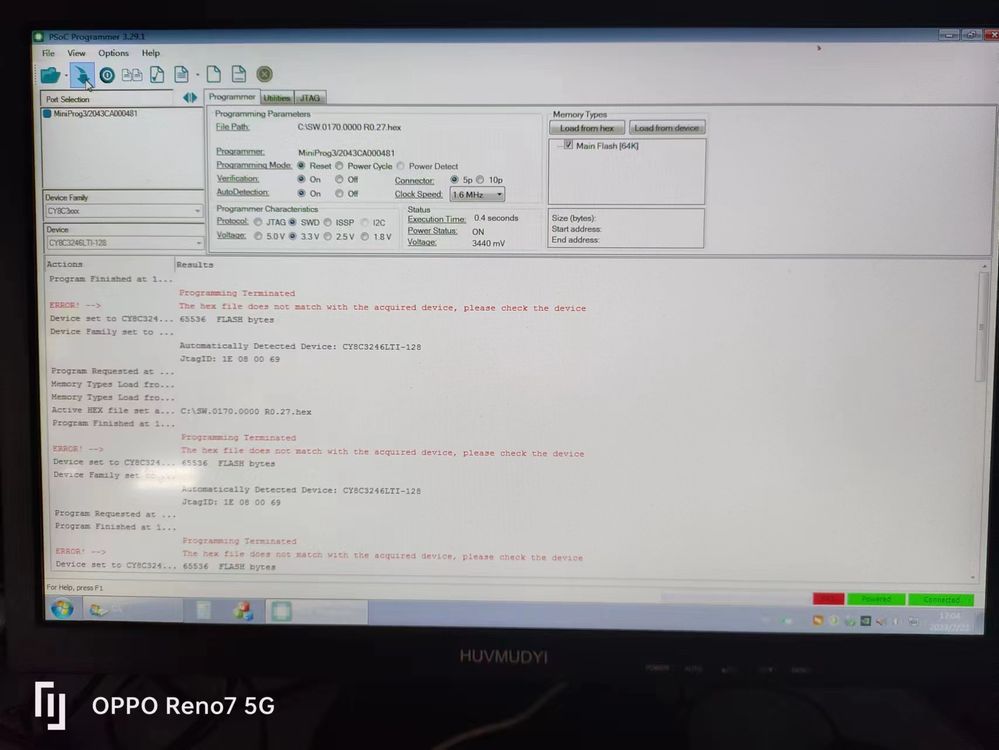

再刻录的时候,发现下列问题,这HEX 已经批量生产过多次,这一次不知道会甚么会这样.求解.谢谢

1:你现在这个错误是概率性出现还是必现?
2:你现在这个芯片的型号是什么?如果在psoc creator里面重新建立一个新的工程是否可以烧写?
3:你的烧写器用的是什么?如果换一个烧写器,出现的error信息是不是一样?
4:同时,你还可以尝试降低烧写电压,看是否可以烧录?

HEX 拿错了吧
