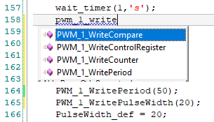

PWM_1_WritePulseWidth() を使用するとビルドエラーが発生しますが
これは、何が問題なのでしょうか?
よろしくお願い致します。

自己レス
PWM_1_WriteCompare を使うと同じことが出来るのですね。
PWM_1_WritePulseWidth は、なぜ使えないのでしょうか?
申し訳ございません。
PWM_1_WritePulseWidth()は何処から参照されているのでしょうか?
また、お使いのデバイスはPSoC3と認識しておりますが、間違えはないでしょうか?

お世話になります。 栗岩です。
PSocのEditor上からPWM_1_Writeと打ち込むと選択肢として出てきます。
それを見て使いました。
使用しているのは、PSoc3です。
よろしくお願い致します。

PSoCのEditor上とありますが、例えばmain.cを開いてそのウィンド場ということで間違えはございませんか?
しかしながら、PSoC3のCode Example(PWMを使用)でもPWM_1_WritePulseWidthが候補に出てきません。

はい。EditorはPSocのプロジェクトを開いて、Mainタブからです。
承知致しました。添付いたします。
よろしくお願い致します。
プロジェクトを共有頂き、ありがとうございます。
main()内の //PWM_1_WritePulseWidth(20); を有効にし確認しました。
PWM_1_WritePulseWidth(20); 以前では下記のように"PWM_1_WritePulseWidth"はリストにありません。
また、有効にしたPWM_1_WritePulseWidth(20); 以降では"PWM_1_WritePulseWidth"がリストに現れます。
これは165行目でPWM_1_WritePulseWidth(20);を記述したため候補に挙がったと考えます。

そういうものなのですね。
有難うございます。
