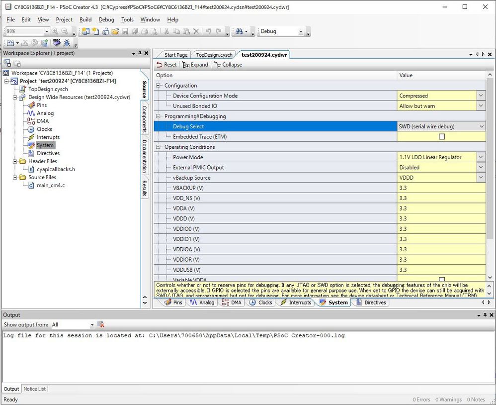

One of my customer has been developing their product with CY8C6136BZI-F14 and CY8C6036BZI-F04.
And they asked us how they can protect their firmware and/or how set lock/unlock the device.
CY8C6136BZI-F14 と CY8C6036BZI-F04 で製品を開発されているお客様から
ファームウェアをプロテクトする方法についてお問合せをいただきました。
At first I tried the help of PSoC Creator (v4.3) and it suggested to use the check box in the DWR > System > Programming\Debugging
PSoC Creator v4.3 のヘルプからは DWR > System > Programming\Debugging にあるチェックボックスを使用するように記載されています。
But in my PSoC Creator v4.3, I could not locate that field
しかし、私の PSoC Creator v4.3 では、該当する項目を見つけることが出来ませんでした。

[ Question ]
What is the recommended method(s) for CY8C6136BZI-F14 (and CY8C6036BZI-F04) to protect the firmware?
I think that the word "protection" means from being read and/or being modified.
And which document(s) should I suggest the customer to read?
For both PSoC Creator and ModusToolbox.
[ 質問 ]
CY8C6136BZI-F14 (及び CY8C6036BZI-F04) にてファームウェアをプロテクトするために推奨されている方法をご教示ください。
ここでいうプロテクトは、ファームウェアの読出し及び書き変えに対するものを意味していると考えます。
また、お客様にご参照いただけるドキュメントなどもご教示いただけたならと存じます。
PSoC Creator 及び ModusToolbox についてご教示ください。

Tanaka-san,
返信が遅くなり申し訳ありません。
PSoC6のファームウェアプロテクションについて、MPU / SMPUの設定が必要だと思います。
下記のスレッドをご参照してください。
Protection context in PSoC6
今、最新のPDLはPDL 3.1.1になります。PDLドキュメンテーション(protection unit driver)には、下記のリンクをお試しください。
file:///C:/Program%20Files%20(x86)/Cypress/PDL/3.1.1/doc/pdl_api_reference_manual/html/group__group__prot.html
以上、宜しくお願い致します。
