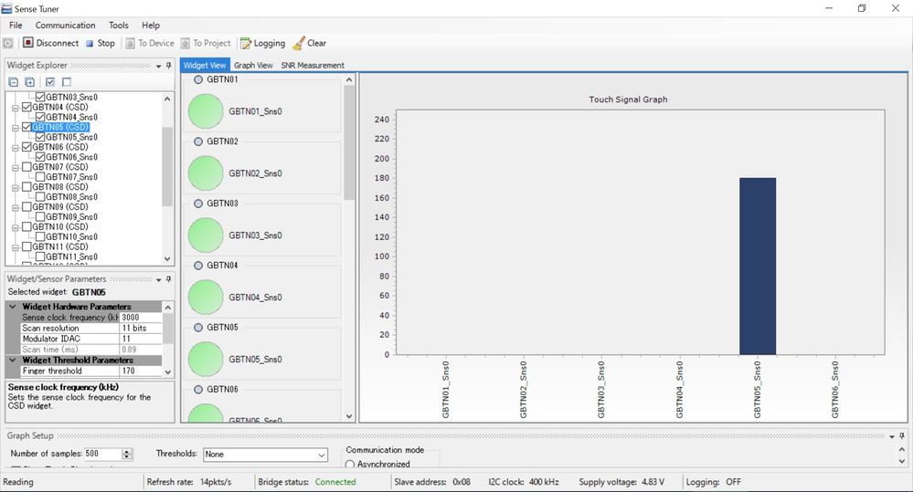

Signal値(約180)、FingerThreshold(170)の場合、ボタンONになるべきですが、
ボタン3はON(反応あり)、ボタン5はOFF(反応なし)となり、結果が違っています。
Signal値の目盛りは可変表示される為、アプリケーション上の表示誤差であり、
10~20程度はブレる可能性がありますでしょうか?
<ボタン3 ON>
<ボタン5 OFF>

CapSense の信号処理では、 ON/OFF の状態を頻繁に行き来するいわゆるチャタリングを防止するためにヒステリシスを設けています。
PSoC® 4 and PSoC 6 MCU CapSense® Design Guide, Document Number. 001-85951
このため、 Signal が Finger Threshold と Hysteresis を加えた値を超えた時に ON します。また、 Finger Threshold を Hysteresis だけ下回った値に低下した時に OFF します。
目安として、 Finger Threshold と Hysteresis の値は実測された Signal のそれぞれ 80% と 10% に設定します。

回答ありがとうございます。Hysteresis考慮出来ておりませんでした。
ただ、ボタン3と5のHysteresisは同じ値でした。
ボタン3とボタン5のSignal値はほぼ同じに見えるが、
ボタン3のSignal値は180をギリギリ超えており、
ボタン5のSignal値は180を下回っているという理解で良いでしょうか?
ボタン3(ON) FingerThreshold=170, Hysteresis=10 -> Singal: 180以上でON、160以下でOFF
ボタン5(OFF) FingerThreshold=170, Hysteresis=10 -> Singal: 180以上でON、160以下でOFF
