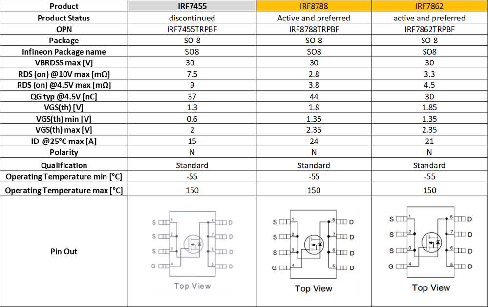

IRF7455TRPBF 終息済ですが、
後継品のアドバイスを頂きたく、宜しくお願い致します。

@KOTO 様、
IRF7455TRPBFの代替品といたしましして、IRF8788もしくはIRF7862を推奨いたします。
比較表を作成いたしましたので、差分につきましては表をご参照いただければ幸いです。
