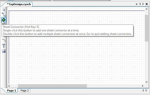

シートコネクタはワイヤを使用することなく、回路図 (schematic) の複数のページにわたりコンポーネントを接続します。またコンポーネントの出力を複数のコンポーネントの入力に接続することも容易にします。シートコネクタは TopDesign.cysch ファイルの左側の枠内にあります。図 1 参照。
図 1. PSoC Creator の シートコネクタアイコン
以降のサンプルはシートコネクタの使用方法を説明します:

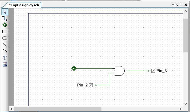

TopDesign 回路図の “Page 2” に AND ゲートが置かれています。(図 3 参照)
図 3. AND ゲートが置かれている TopDesign 回路の Page 2
Page 1 の Pin_1 を Page_2 の AND ゲートの入力に接続するとします。

  2. 図 1 で示されている シートコネクタのアイコンをクリックします。

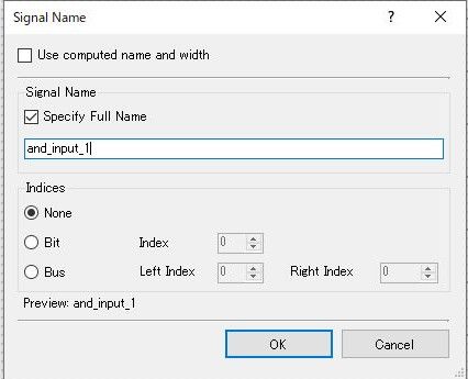

  4. Pin_1 に接続されているワイヤを右クリックします。表示されるダイアログボックスの Edit Name and Width をクリックします。
  5. Signal Name というダイアログが表示されます。デフォルトでは Use computed name and width がチェックされているので、チェックを外します。
  6. ワイヤのプロパティが編集できるようになりました。
  7. ワイヤに個々の名前を付けます - 例えば 図のように、“and_input_1 ” とします。OK をクリックします。
  8. Pin_1 に接続されているワイヤに名前が付きました。
  9. 同様に、Page 2 の AND ゲートの入力にワイヤを設置してシートコネクトを接続します。
  10. Page 2 のワイヤを右クリックして Edit Name and Width を選択します。
  11. 表示されるダイアログの Use computed name and width のチェックを外して、ワイヤの名前 and_input_1 を入力します。OK を選択します。
  12. AND ゲートに接続されたワイヤに名前が付きました。
