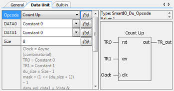

3. Data Unit タブへ移動します。デフォルトのロジックブロックのスケマティックが右下に表示されます。
4. Opecode のドロップダウンアローをクリックして、ドロップダウンリストから Shift Right を選択、そして Apply をクリックしてください。右下の方に Shift Right ブロックが表示されます。
5. シフトレジスタの長さ (size) をセットして Apply をクリックしてください。
