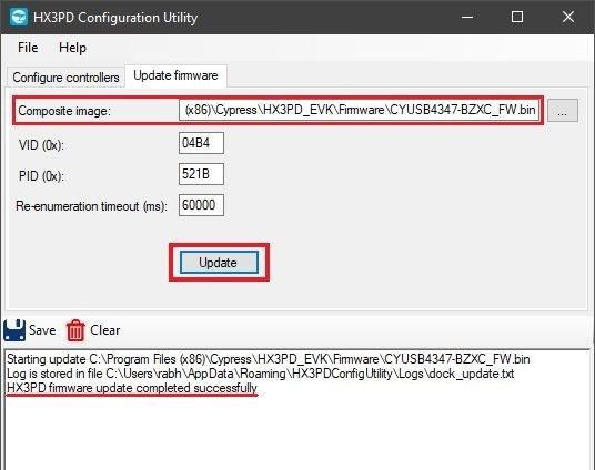

HX3PDファームウェアの更新は、HX3PDコンフィグレーションユーティリティを使用してUSポート経由で実行できます。現在のリリースでは、実行時にHX3PDを設定することはできません。ファームウェアを更新するには、以下の手順に従ってください。
1. HX3PDコンフィグレーションユーティリティを使用したファームウェアの更新:
HX3PD評価ボードHW_SW.zipファイルをhttp://www.cypress.com/documentation/reference-designs/hx3pd-evaluation-boardからダウンロードし、「Software Tools」にある「HX3PDコンフィグレーションユーティリティ」を見つけます。
図1. HX3PD構成ユーティリティアプリケーション
ファームウェアバイナリCYUSB4347-BZXC_FW.binは、「Firmware」フォルダーに置かれています。ユーティリティの[ Update firmware ]タブを選択し、[Composite Image]フィールドにファームウェアのバイナリパスを入力します。
ユーティリティが実行されているPCをHX3PDボードのUSポートに接続します。PCにType-Cポートがない場合は、アダプターケーブルを使用して、PCのType-AポートからHX3PDのUSポートに接続できます。ユーティリティのそれぞれのフィールドで、VID、PID、および再エニュメレーションのタイムアウト仕様を変更できます。
図2. ユーティリティを使用したファームウェアの更新
外部電源がボードに接続されていることを確認し、ユーティリティの[ Update ]ボタンをクリックします。ユーティリティがログペインに次のメッセージを報告されるまで待ちます:「HX3PD firmware update completed successfully(HX3PDファームウェアの更新が正常に完了しました)」。
注意:
- FWの更新中は、ボードの電源を入れ直したり、ボードのUSポートを取り外したり取り付けたりしないでください。これにより、FW更新の失敗やエニュメレーション問題が発生します。
- ファームウェア更新ログは次のパスにあります:Run > appdata > Roaming > HX3PDConfigUtility > Logs
- DMC_SWDまたはPD_SWDを介したファームウェアイメージのフラッシュは推奨されません。
