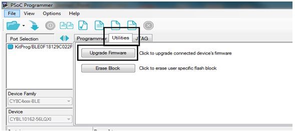

    1:プログラムするドングルファームウェアの選択
  7. 次に、PSoCProgrammerを閉じます。CySmartを開きます。ドングルが正常に列挙されていることを確認してください。ドングルが検出されているか確認してください。それ以外の場合は、ドングルのリセットを押して再試行してください。
  8. [Utilities]タブに移動します。[Upgrade Firmware]クリックします。
    2:ファームウェア選択のアップグレード
