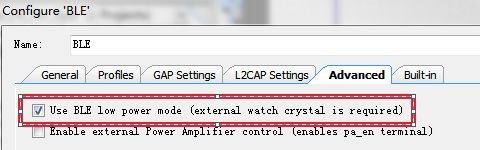

PSoC 4 BLEデバイスをディープスリープモードに設定するには、次の手順を実行します。
- 「System」の「Debug Select」を「SWD」から「GPIO」に設定します。
- BLE接続またはアドバタイズインターバル中、システムはディープスリープモードに移行できます。このような場合は、BLEコンポーネントの低電力モードを有効にする必要があります。
- 低周波クロック(LFCLK)にWCOを選択します。

低電力とデモプロジェクトの詳細は AN92584 を参照してください。
BLE接続またはアドバタイズインターバルでは、システムはディープスリープモードに移行することができます。このような場合は、BLE コンポーネントで低電力モードを有効にする必要があります。
