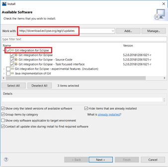

ModusToolbox にはデフォルトで Git (v4.8.0) が組み込まれています。最新版のプラグインを入手するには、Help > Install New Software を使用して下記のように http://download.eclipse.org/egit/updates を追加してください。
表示されるウィンドウにはアップデート/インストールが可能なプラグインが表示されます。必要なプラグインを選択して Next をクリックしてください。
スクリーン上の指示に従って、ライセンス契約に合意して、インストールを完了します。その後、 変更を有効にするために ModusToolbox を再起動します。
