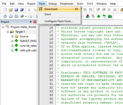

4. 図 17 に示すように、[Flash] をクリックして [ダウンロード] を選択します。
図 17 プロジェクトのフラッシュ メニュー
図 18 に示すように、ビルド出力が表示されます。
