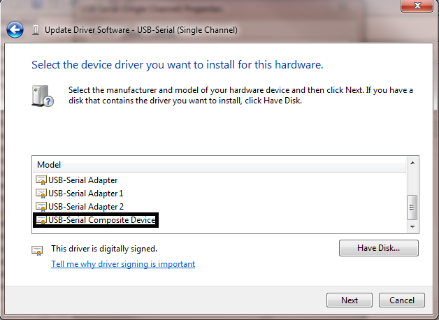

4. デバイスマネジャーをクリックし、Update Driver Softwareを選択します。下図は「USB-シリアル合成デバイス」ドライバにデバイスをバインドするために実行される手順を示しています。

6. このデバイスにドライバをバインドするために同じ手順を繰り返して下さい。今、デバイスは以前行ったようにCDCドライバの代わりにベンダードライバにバインドされる必要があります。
デバイスは今、適切なサイプレスドライバに、正常にバインドされました。
