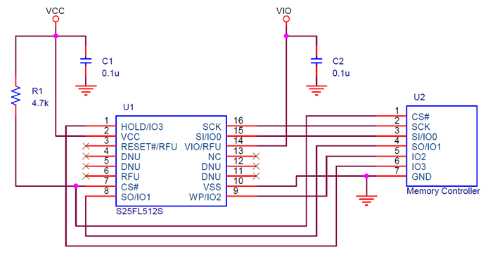

Cypress SPI NOR Flash Memoryのリファレンス回路図はありますか?
【回答】
Cypress SPI NOR Flash Memoryは、追加のコンポーネントなしで、メモリーコントローラーに直接接続できます。
但し、CS#信号にプルアップ抵抗を使用して、安全で適切なパワーアップ、及び パワーダウンの仕様を遵守してください。
Cypress SPI NOR Flash Memoryのリファレンス回路図をS25FL512Sを例として、下記に示します。
参考回路図 :
最良事例 :
1. 基板デザインにて、IBISモデルを使用してデジタル信号のシグナル・インテグリティを確保するシミュレーションの実行を推奨します。
   Cypress Flash Memory用のIBISモデルは、https://www.cypress.com/products/serial-nor-flash-memory “Design Models” タブにあります。
2. デジタル信号のシグナル・インテグリティを確保するシミュレーション結果に基づいて、SPI信号に直列終端抵抗を追加できます。
3. HOLD#WP#、及び RESET#ピンには、弱い内部プルアップ抵抗が接続されているため、使用しない場合はオープン状態にできます。
4. NCDNU、及び RFUピンは未接続(オープン) 状態であることを推奨します。
Cypress SPI NOR Flash Memoryのレイアウトガイドラインは、次のアプリケーションノート AN98508 に記載されています。
