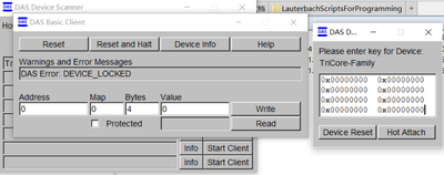

我在进行SWAP程序烧写时,应该是BMHD设置错误,现在芯片显示锁定状态,请问如何解锁。

1.使用SWAP的DEMO下载到芯片的B bank
2.将DEMO程序下载到A bank
3.重启之后,劳特巴赫提示debug port secured,无法进行连接
4.使用DAS device scanner 提示如上画面
